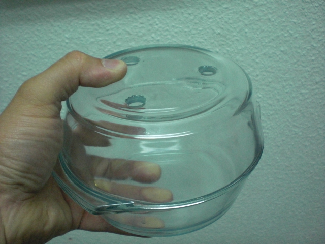

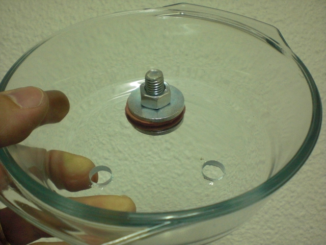

Yo voy a probar con vidrio duralex, ya estoy haciendo los preparativos como vas a ver en las imagenes, creo que es bueno poder observar lo que "se cuece en el interior" desde mi punto de vista que puedo estar equivocado yo empezaría probando con mercurio vapor y atmosfera de hidrogeno, creo que lo importante es saber hacer rotar las diferentes bolas de plasma dentro de la esfera, quizas puede ser interesante probar con plasma de mercurio pues es fácil observar los resultados al aplicar campos magneticos y electricos, me parece muy interesante tu trabajo, hace falta mas gente como tu, sigue así, un abrazo desde "valencia" españa
I'm going to try Duralex glass, I'm making preparations as you will see in the pictures, I think it's good to see what that "cooked inside" from my point of view I can be wrong I would start testing with mercury steam and hydrogen atmosphere, I think it is important to know the different rotating plasma balls inside the sphere, perhaps it may be interesting to test mercury plasma it is easy to see the results of using electric and magnetic fields, it seems very interesting your job, we need more people like you, go on, a hug from "valence" Spain
si dentro de tu esfera de cobre deseas crear plasma va a ser imposible pues cortocircuit la corriente.
tu debes de poder meter corriente continua primeramente de alta tensión y frecuencia para cebar el arco y despues debes de meter corriente continua para crear un arco estable de plasma, despues uno o varios campos magnéticos hacen rodar el plasma gracias a las fuerzas de Lorentz..
Lo importante es saber hacer rotar el plasma dentro de la esfera, y a gran velocidad, el plasma al rotar se "polariza" es decir que todas sus particulas empiezan a trabajar al unisono es decir a la vez, de esa forma podemos actuar sobre todas las particulas a la vez como si fueran un solo atomo.
saludo
if in your area want to create plasma copper will be impossible for the current Cortocircuit.
you should be able to get first DC high voltage and frequency to prime the arc and then you should get current to create a stable arc plasma, after one or more magnetic fields they roll through the plasma Lorentz forces ..
What matters is to rotate the plasma inside the sphere, and at high speed, the rotating plasma is "polarized" meaning that all its particles begin to work together ie at a time, that way we can act on all particles at once as if they were a single atom.
greeting
detalle del pasamuros electrico, falta apretar y sellar con pasta de silicona roja.
electrical feedthroughs detail, lack tighten and seal with silicone paste red:idea:

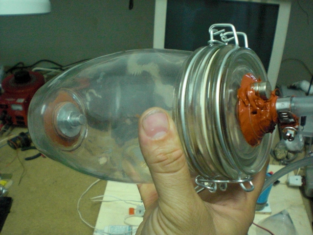

modified canning pot

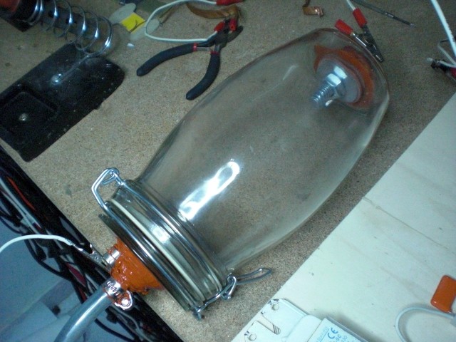

Al final no he podido utilizar las ensaladeras de pyrex por problemas con el vacio.
Ahora he podido observar que aguanta muy bien el vacio este bote de conservas, lo mas importante es que ya he podido ionizar el aire a baja presión
Tambien es importante que he podido crear plasma posteriormente.

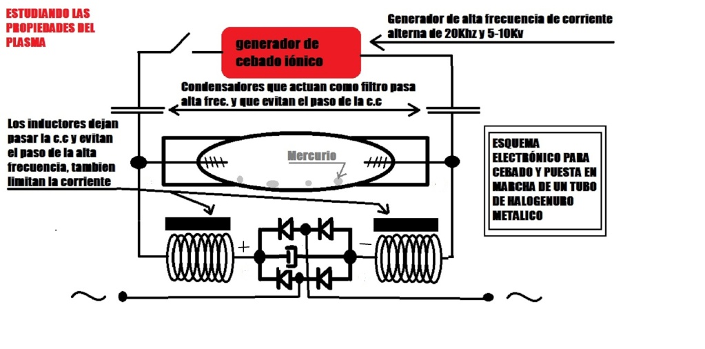

Para crear plasma primero ionizar con alta tensión y frecuencia y despues hacer pasar corriente electrica continua de baja tensión.
At the end I could not use the pyrex bowls by problems with the vacuum.
Now I could see that empty stands up very well preserved this boat, the most important is that I have been able to ionize the air at low pressure
It is also important that I could create subsequent plasma.
To create first ionized plasma with frequency and high voltage electric current after passing low voltage DC.
This is the electronic circuit I use to ionize the gas primarily by high frequency and voltage and then using low voltage DC
Antigraviticsystems1
RE: Understand how the Keshe reactor can be reconstructed
« Reply #140, on April 9th, 2013, 05:49 AM »Last edited on April 9th, 2013, 05:50 AM by Antigraviticsystems1

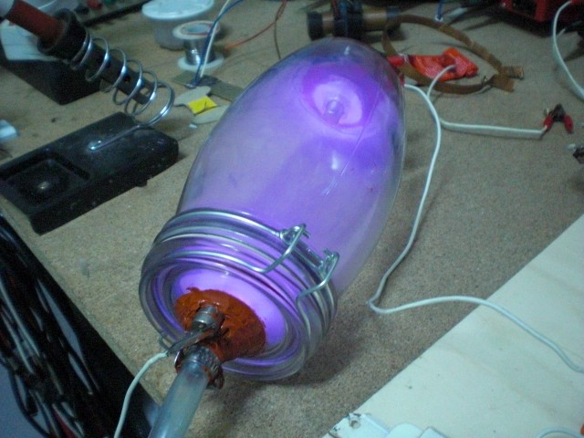

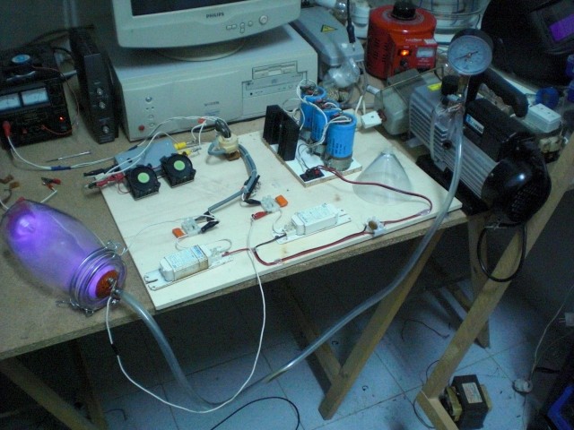

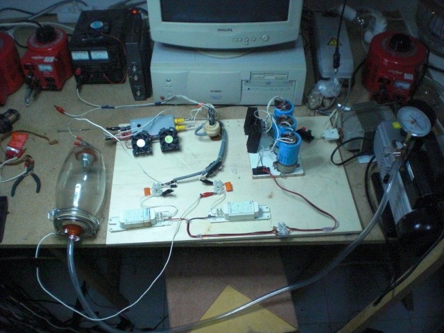

Detalle del bote de conservas cuyo interior se ha sometido a un vacio de 15mbar y se ha conectado UNICAMENTE el sistema de ionización auxiliar.
Mediante el circuito que no puede funcionar como lo he diseñado, ionizo previamente el gas a baja presión con alta tensión y elevada frecuencia de corriente alterna 24khz y SIMULTANEAMENTE le meto corriente continua por los mismos electrodos, unos 300 voltios aproximadamente, de esta forma consigo crear plasma caliente en su interior.
Hoy por hoy el propósito de estas configuraciones es ganar experiencia a la hora de manejar los plasmas electricos, el propósito último es crear un vortice de plasma, algo parecido a un mini-tornado de plasma en un bote de conservas  :lol:
